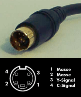

Falls du den natürlich an einen S-Video Eingang gesteckt hast, kommt tatsächlich nur schwarz/weiß an.
Tausche doch mal den S/W Fernseher gegen einen Farbfernseher 😁
Oder hast du S-Video genutzt? Oder gar ein Secam Gerät?
Oder einfach tagsüber spielen: Nachts sind ja bekanntlich alle Katzen, äh, Spiele grau... 😁
Neh, im Ernst: Wie DjayBee bereits geschrieben hast: Wenn Du ein S-Video-Kabel genommen hast und den Hosiden-Stecker...
...nutzt, würde das den Effekt erklären wenn der Rechner kein S-Video liefert.
Ist es ein S-Video-Kabel aus dem ABBUC-Shop, nutze einfach den roten Cinch-Stecker; an dem liegt F-Bas an.

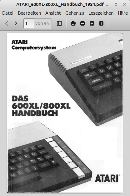

PAL/NTSC verifizieren ohne aufschrauben: Atari Profibuch S. 14 Monitoranschluss beim 600XL (PAL) ist tlw. anders belegt und das falsche Monitor-Kabel kann zu Schäden führen: Atari Profibuch S. 304
Wenn ich mich recht entsinne, hatte das "dicke" Handbuch, das damals (1983/1984) den BEIDEN XL Computern mitgegeben wurde, für den 600XL "nur" ein BAS-Signal benannt (Schwarz/Weiß), wo der 800XL das FBAS-Signal (Color) angegeben war. Das sollte wohl für alle im deutschen Markt erhältlichen 600XL gelten.
Burkhard schrieb: Wenn ich mich recht entsinne, hatte das "dicke" Handbuch, das damals (1983/1984) den BEIDEN XL Computern mitgegeben wurde, für den 600XL "nur" ein BAS-Signal benannt (Schwarz/Weiß), wo der 800XL das FBAS-Signal (Color) angegeben war. Das sollte wohl für alle im deutschen Markt erhältlichen 600XL gelten.
Völliger Unsinn - mal wieder.
Bitte auf S. 304 des Atari Profibuchs nachschauen für die korrekte Anschlussbelegung. Beim falschen Anschluss eines unmodifizierten 600 XL an einen Monitor kann ggf. Schrott entstehen. Die ABBUC-Ausgabe des Profibuchs gibt es hier https://abbuc.de/mitglieder/einsteigerhilfe-atari-8bit/ zum freien Download.
Im Atari Handbuch zum 600 XL / 800 XL Bildschirmfoto vom 2023-07-24 19-40-04.png
finden sich auf S. 85 die ursprünglichen Informationen von Atari, die in das Profibuch übernommen wurden.
Erst lesen, dann schwafeln, bitte.
Mit einem ungünstig belegten Monitorkabel vom 600 XL zum Monitor/TV kann man schnell Rauch erzeugen.
Muahahahaha
Ja - Asche auf mein Haupt! Da habe ich wohl verwechselt, daß dem 800XL zusätzlich das BAS (Pin 1 - auch Luminanz), wo der 600XL nichts haben soll.
